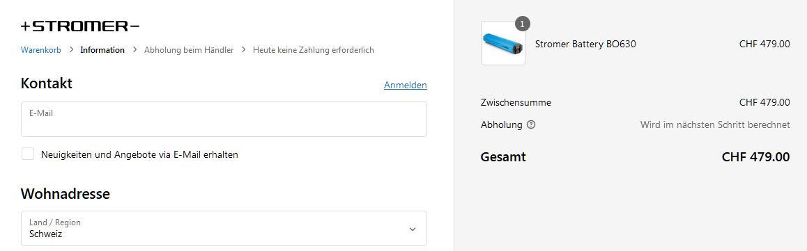

Mega-Angebot: Stromer BO630 Akku für V1 / V1.1 für nur CHF 499!
Leute, ich habe eine echte Odyssee hinter mir, aber es hat sich gelohnt! Wer für seinen alten Stromer V1 / V1.1 noch einen BO630 Akku braucht, kann ihn jetzt für CHF 499 direkt bei Stromer auf der Webseite oder besser bei Ochsner-Sport bekommen!
Warum ist das so besonders?
Bis vor Kurzem war der Akku nirgends zu diesem Preis verfügbar. Übliche Preise sind >1000 CHF "im Angebot" - z.B. bei Stromvelo.ch.
Ich hatte unzählige Telefonate und E-Mails mit Stromer, um das zu klären. Stromvelo.ch Basel wollte mir den Akku zu dem Preis partout nicht verkaufen, obwohl Stromer mir nach viel Hin und Her bestätigt hat:
„Die Batterie für Herrn XXX, Art. 400442, kannst du ganz normal über den B2B-Shop bestellen. Der Kundenpreis von CHF 499,- wurde dort angepasst. Die Batterien werden solange Vorrat zu diesem Preis verkauft.“
Wo bekommt ihr den Akku?
Perfekt für alle, die ihren Stromer V1 / V1.1 noch lange nutzen wollen!
Falls ihr Probleme habt, lasst euch nicht abwimmeln – der Preis ist offiziell von Stromer bestätigt! Also ran an die Akkus, bevor sie weg sind!
