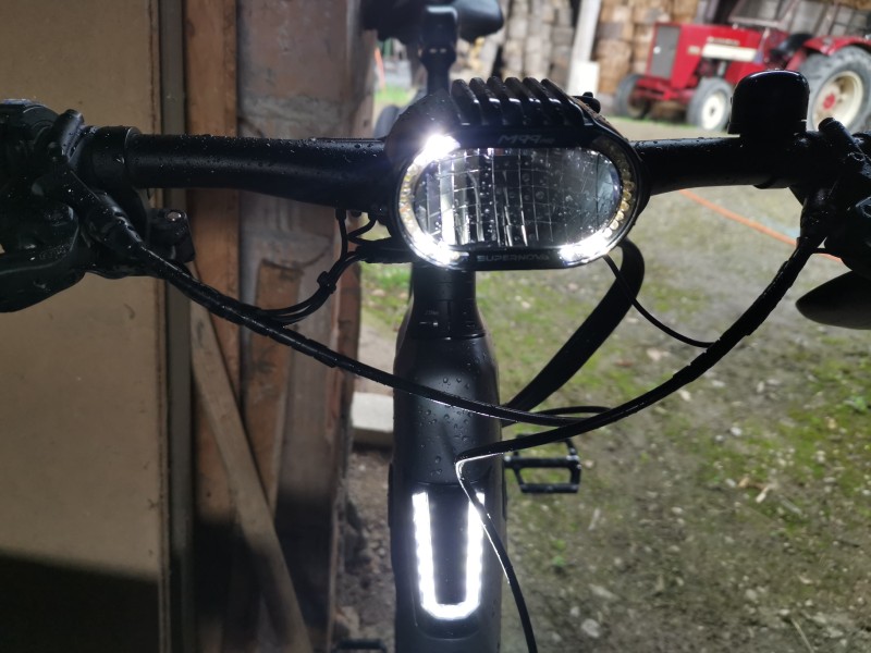

Guten Tag zusammen,
seit einiger Zeit brennen bei meinem ST2s beim Supernova M99pro Scheinwerfer beim äusseren Tagfahrlichtring immer weniger LEDs.
Kommt dazu, dass diese (zumindest wenn ich stoppe) sehr stark flackern, wie ein Stroboskop.
Aber der Scheinwerfer und die automatische Umschaltung dafür funktionieren tiptop!
Mein Bike hat ja unten in der Gabel das Stromer-V (oder -U), das ist doch auch ein Tagfahrlicht. Könnte man den Lichtring der M99pro deaktivieren?
Liegt der Fehler eher im Scheinwerfer?
Was würde ein neuer Scheinwerfer kosten?
Kann ich den selbst, oder ein "normaler" Fahrradhändler oder muss das ein Stromer-Händler wechseln?
Danke für eure Inputs.
Gruss, Reto

Hier noch ein kurzes Update:
Nach dem Ausbau des Scheinwerfers gab es keine (sichtbaren) Fehlermeldungen. Das Bike fuhr ganz normal. Auch war das vorhandene Tagfahrlicht (V) sicher von Vorteil Idea
Heute habe ich den revidierten Scheinwerfer zurück erhalten, eingebaut und kurz gepüft; sieht soweit alles wieder normal aus Smile
Von den Kosten her für Versand, Reparatur, Verzollung beim Rückversand etc alles in allem knapp über 100 Franken, das passt für mich, wenn der dann wieder 8 Jahre hält Big Grin
