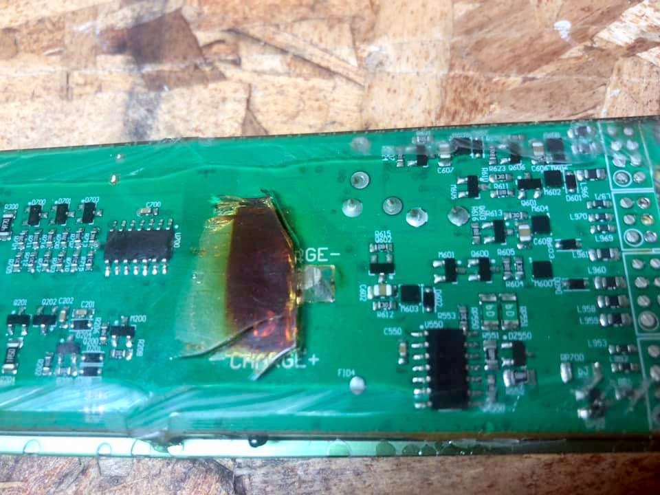

Nach Fehlermeldung während der Fahrt (E21000E), hab ich den Controller an meinem ST5(2018) ausgebaut. Hat knapp 50.000km gehalten…
Bekomme leider kein Foto hochgeladen…
E 21000E ist eine der wenigen wirklich eindeutigen Fehlermedungen und bedeutet, wie du schreibst, Controller defekt.
Hat es die Mosfets oder den Ladestromkreis "gekostet"?

Danke für den Tip, ich glaub, jetzt hat es mit dem Foto funktioniert…
Es gibt einen gebrauchten zum Kauf…naja, vielleicht…ist halt Risiko…und trotzdem teuer!
