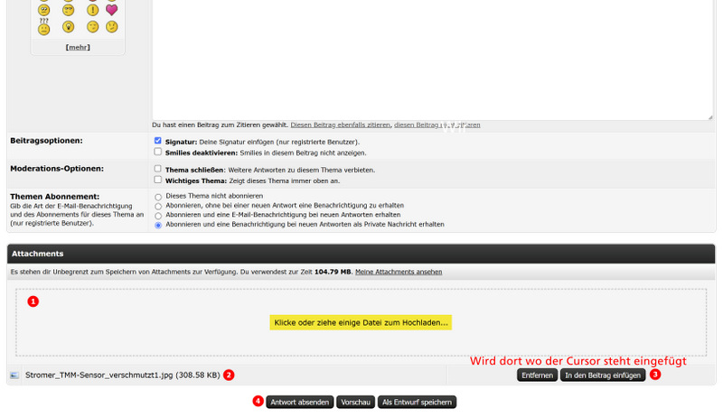

Bilder hochladen. Es gibt eine Grössenlimitte von 500 kB/Bild. Grössere Bilder lassen sich nicht hochladen.
