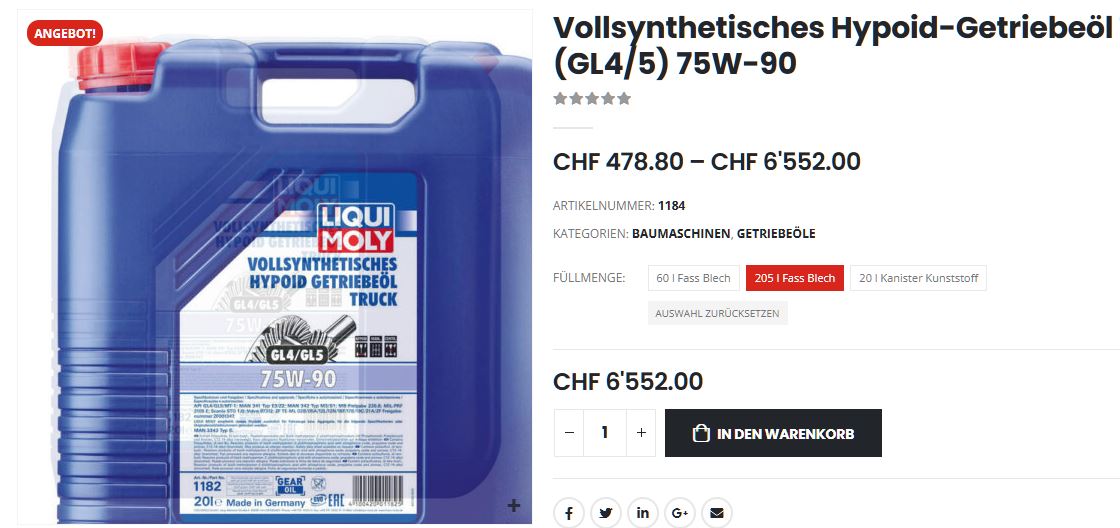

Liqui Moly schrieb:[size=1][font=sans-serif]Die Erfahrungen welche wir bisher mit Fahrradgetriebe gemacht haben, liegen Sie mit Ihrer Tendenz ein vollsynthetisches Getriebeöl nach API GL5 eigentlich richtig. Unsere Erfahrungen sind bisher, dass ein solches von der Viskosität passend ist und auch vom Verschleißschutz überzeugt. Wichtig ist, dass in dem Getriebe keine Buntmetalle vorhanden sind, denn diese könnten von gängigen API GL5 Verschleißschutzanteile angegriffen werden. Ein Getriebeöl mit solch Verschleißschutzeigenschaften aber welches die Buntmetalle dann doch in Ruhe lässt ist folgendes: Vollsynthetisches Hypoid-Getriebeöl (GL4/5) 75W-90[/font][/size]
Nun muss sich nur noch ein Freiwilliger finden, der ein Fass davon kauft.
